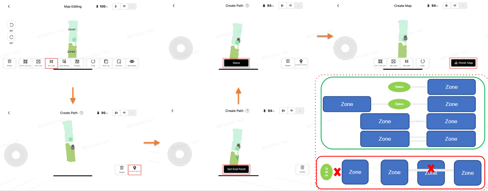

Na de opslag van de gekarteerde zone, moet er een pad worden aangemaakt naar het laadstation. Dit staat niet in de handleiding

Goedemorgen, hier zijn de aandachtspunten en de werkwijze voor het aanmaken van een doorgang (de werkwijze zal ik u met afbeeldingen tonen).
① Zorg ervoor dat uw telefoon via Bluetooth verbonden is met de robot. Bestuur de robot met de afstandsbediening naar de binnenkant van een van de zones. Tik in de app op "Startpunt instellen". Bestuur de robot vervolgens naar de rand van een andere zone. In de app wordt tegelijkertijd de contour van de aangemaakte doorgang weergegeven.
② Wanneer de robot zich binnen de andere zone bevindt, kunt u in de app op "Voltooien" tikken. De verbindingsdoorgang is dan aangemaakt.
Belangrijke tips:
① Zorg er bij het aanmaken van een doorgang voor dat het start- en eindpunt zich binnen het werkgebied bevinden en op meer dan 1 meter van de rand van het werkgebied liggen.
② Wanneer de robot door de doorgang rijdt, verplaatst hij zich alleen en maait hij niet.
③ Als uw laadstation zich niet binnen het werkgebied bevindt, kunt u ook via bovenstaande methode een verbindingsdoorgang aanmaken, zodat de robot gemakkelijk naar het station kan terugkeren (het andere uiteinde van de doorgang moet zich recht voor het station bevinden op minder dan 0,5 meter afstand).
Veel plezier met uw robot~
