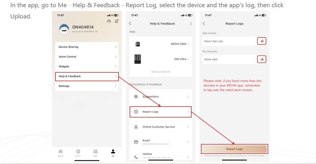

Robot heeft de laatste firmware, kaart is opnieuw gemaakt, maar het blijft niet lekker gaan. Waar kan ik het werklogboek met jullie delen?
Indien het probleem aanhoudt, kunt u de werklogboeken uploaden en ons het tijdstip van de storing en het serienummer (SN) van uw apparaat doorgeven. Wij zullen de oorzaak verder onderzoeken. Indien het probleem aanhoudt, kunt u de werklogboeken uploaden en ons het tijdstip van de storing en het serienummer (SN) van uw apparaat doorgeven. Wij zullen de oorzaak verder onderzoeken.
Ok logboeken zijn gedeeld
Goedemorgen, wij hebben ook uw serienummer (SN) nodig om uw robot grondig te analyseren. Stuur dit a.u.b. naar ons via een privébericht. Hartelijk dank.
