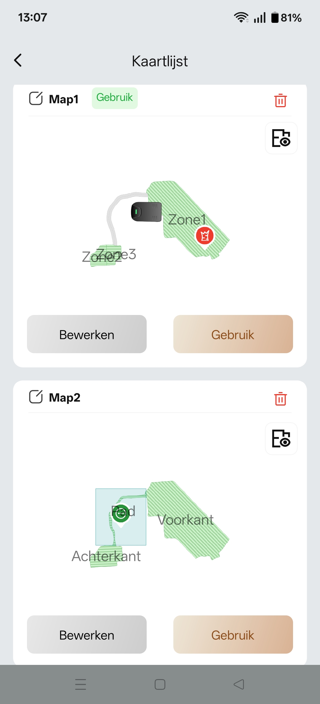

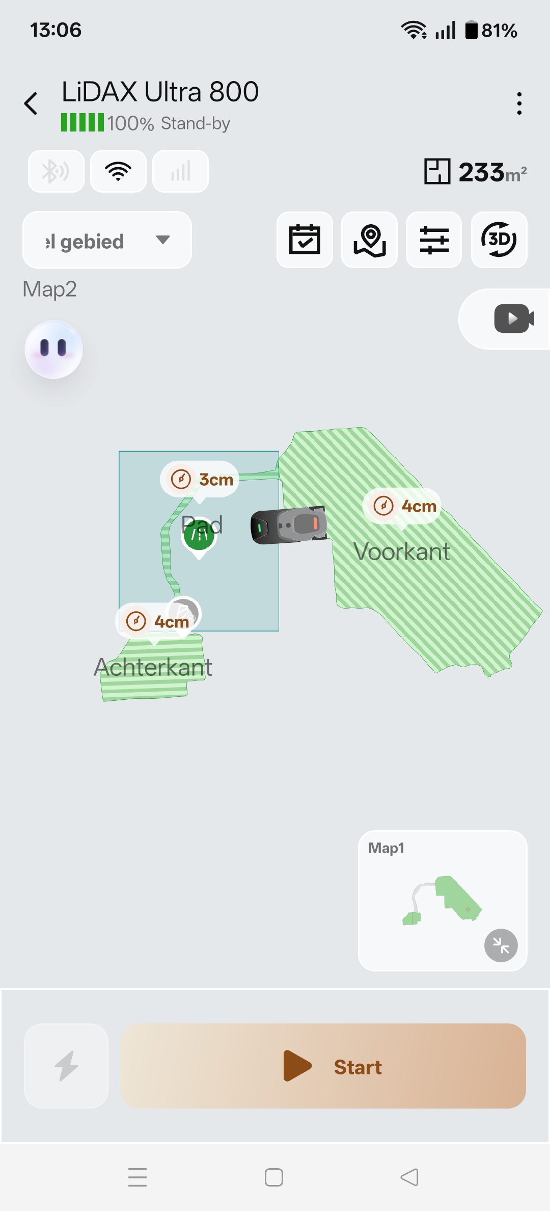

[LiDAX Ultra 800] Navigation really bad - solved
Laatst bewerkt door NH730783 op 2026-8-17 14:46 Laatst bewerkt door NH730783 op 2026-8-12 13:13 Whatever i try- using a path/zone
- sunny/cloudy
- with/without obstacle detection
I cant get the lidar 800 navigate between front and backyard. It always complains it is off the map.
2 examples attached.
Do I something wrong or will it be a return?

Hi,
- Ja er is een goede verbinding op de kaart. Dit heb ik op 2 manieren geprobeerd. Middels het maken van een pad tussen 2 zones of middels het maken van 1 grote zone. In beide gevallen gaat het mis.
- de doorgang is overal ruim breder dan 60 cm.
Er is een andere weg, maar die wil ik niet gebruiken omdat daar veel gefietst, gespeeld wordt.
NH730783Discussiestarter
Ook zonder obstacle detection geprobeerd
Breedte is meer dan 90 cm.Robot nog een keer laten rijden. (Eerst voor naar achter, daarna achter naar voor). Beide keren liep hij vast met de melding off map.
