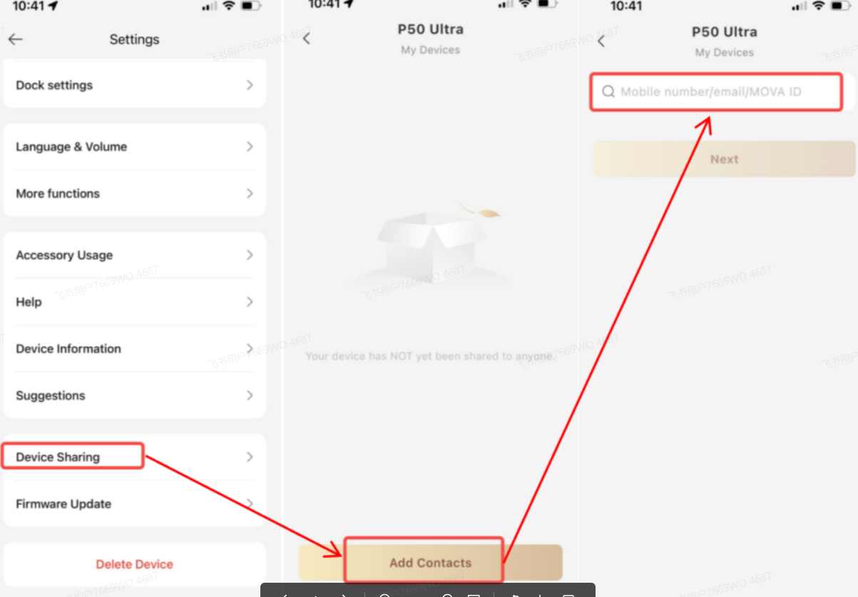

Hallo, deel uw apparaat met ons account: ga naar **Instellingen** → **Apparaat delen** → **Contact toevoegen**, voer de ID **BD929781** in en klik op Volgende. Wij laten onze technici het probleem op afstand onderzoeken.
Stuur ons tegelijkertijd het serienummer via privébericht en upload het probleemlogboek via **Mijn account** → **Hulp en feedback** → **Probleemlogboek uploaden**.
